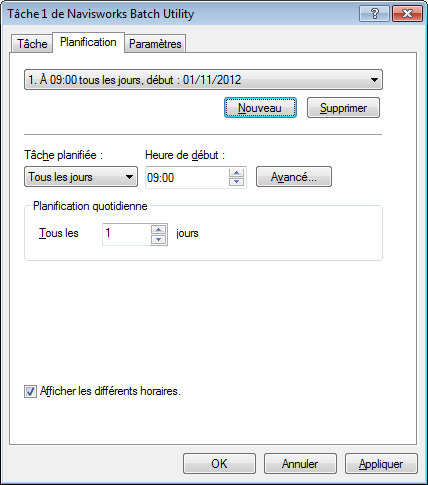

  8. Dans le Planificateur de tâches de Windows, onglet Planifier, cliquez sur le bouton Nouveau et spécifiez quand et à quelle fréquence cette tâche doit être exécutée. Vous pouvez ajouter autant de planifications que nécessaire.
  9. Cliquez sur OK.
