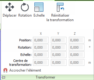

L'onglet Outils de coupe groupe de fonctions Transformer contient des outils qui permettent d'ajuster la position et la taille des plans de coupe ou de la zone de coupe de manière à limiter la vérification à des portions précises du modèle. Vous pouvez le faire manuellement, soit à l'aide des gizmos Déplacer, Rotation et Echelle, soit en saisissant des valeurs numériques dans les champs prévus à cet effet.
Vous pouvez également utiliser l'option Ajuster la sélection sur le ruban pour définir les limites de déplacement des plans de coupe ou de la zone de coupe en fonction des objets sélectionnés. Pour utiliser cette fonction, sélectionnez les objets dans la vue de la scène ou dans l'arborescence de sélection, puis cliquez sur Ajuster la sélection . En fonction du mode de coupe, les plans de coupe actifs ou la zone de coupe se déplacent dans les limites de la sélection courante.
