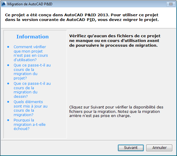

Permet de vérifier qu'un projet convient pour la migration à partir d'une version antérieure d'AutoCAD P&ID vers AutoCAD P&ID 2015.
La page Lancement de migration de projet indique si le projet que vous tentez d'ouvrir dans AutoCAD P&ID 2015 convient pour la migration. Avant de tenter une migration, veillez à fermer tous les projets et les fichiers dessin associés.
L'Assistant Migration de projet analyse le projet pour déterminer si tous les fichiers requis pour la migration sont disponibles. Les résultats sont ensuite affichés sur une page indiquant si les fichiers sont ou non disponibles.
Si vous annulez la migration, le projet et les fichiers dessin associés conservent leur état d'origine.
