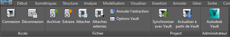

Nouveau ruban
Une nouvelle boîte de dialogue Options Vault a été ajoutée. Autodesk Vault Client a été déplacé vers un nouveau volet d'administration.
La synchronisation vers Vault et l'actualisation à partir de Vault ne nécessitent plus de confirmation. En outre, la synchronisation n'entraîne désormais l'affichage d'une boîte de dialogue de résultats qu'en cas d'erreurs ou d'avertissements.
Ce comportement est associé aux nouvelles bulles de synchronisation pour rendre la synchronisation de coffre-fort moins gênante. Lorsqu'un utilisateur archive un fichier dans le coffre-fort, vous en êtes averti dans les minutes qui suivent et pouvez mettre à jour votre espace de travail en un clic.
Il existe un nouveau message pour le lancement d'Autodesk Vault Client.

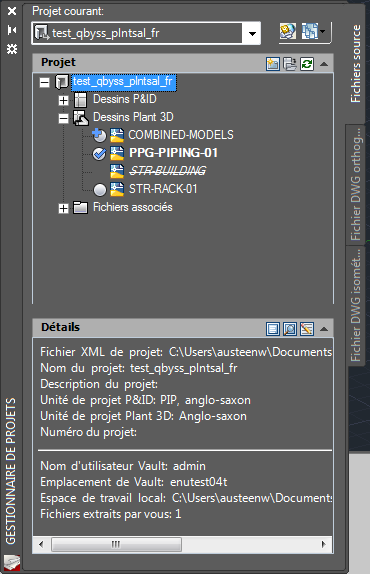

Gestionnaire de projet (espace de travail partiel)
Il n'est plus nécessaire de télécharger les fichiers DWG en local.
Tous les dessins du projet figurent dans l'arborescence, qu'ils se trouvent sur votre ordinateur local ou non. De nouvelles icônes indiquent l'état de chaque dessin. Elles correspondent à celles utilisées dans Autodesk Vault Client.
L'absence d'icône d'état de coffre-fort signale que le fichier n'est pas dans l'espace de travail local.
Le texte apparaît maintenant en barré ou en gras pour indiquer les fichiers extraits. Comme vous le voyez ci-dessus, str-building a été extrait par un autre utilisateur, et ce fichier n'est pas dans l'espace de travail local. str-rack-01 se trouve dans l'espace de travail local et il est possible de l'extraire.
Vous pouvez consulter les informations du nouvel état de coffre-fort dans le volet de détails du Gestionnaire de projets.
