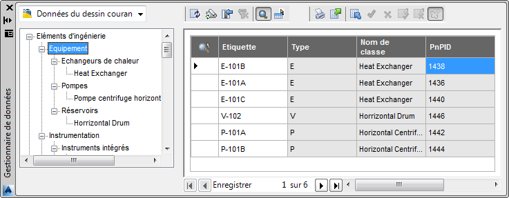

Une arborescence dans le volet gauche du Gestionnaire de données affiche les vues d'objets, les vues personnalisées ou les rapports. La vue de données dans le volet de droite affiche les propriétés pour la vue ou le rapport sélectionné(e).

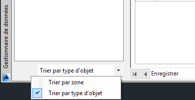

Vous pouvez modifier la façon dont l'arborescence est organisée en sélectionnant le type de zone ou d'objet.
Les options suivantes sont affichées lorsque vous cliquez avec le bouton droit sur un noeud dans l'arborescence du Gestionnaire de données. Différentes options s'affichent selon que vous visualisez les données du dessin ou du projet, des rapports de projet ou des vues personnalisées.
| Option de menu | Disponible pour | Description |
| Développer/Réduire tout |
Développe ou réduit tous les noeuds de l'arborescence. (Cette option dépend de l'état actuel de l'arborescence.) |
| Exporter ou Exporter les données |
Ouvre la boîte de dialogue Exporter les données ou Exporter les données de rapport, qui permet d'exporter des données ou des rapports vers un classeur Microsoft® Excel ou un fichier de valeurs séparées par des virgules (CSV). |
| Importer ou Importer des données |
Ouvre la boîte de dialogue Importer de, qui permet d'importer des données ou des rapports à partir d'un classeur Microsoft Excel ou d'un fichier de valeurs séparées par des virgules (CSV). |
| Impression |
Imprime la vue de données ou le rapport courant. |
| Supprimer un filtre |
Supprime tous les filtres actuels de l'arborescence. |
| Réinitialiser l'ordre des colonnes de noeud |
Rétablit l'ordre des colonnes par défaut dans la vue de données pour le noeud sélectionné dans l'arborescence. |
| Réinitialiser tous les ordres des colonnes de noeud enfant |
Rétablit l'ordre des colonnes par défaut dans la vue de données pour le noeud sélectionné dans l'arborescence et les noeuds enfant en dessous. |
| Afficher tous les noeuds |
Affiche tous les noeuds de l'arborescence, y compris les noeuds pour lesquels il n'y a pas de données dans le projet ou le dessin en cours. |
| Afficher uniquement les noeuds avec du contenu |
Affiche uniquement les noeuds de l'arborescence pour lesquels il existe des données dans le projet ou le dessin en cours. |
| Terminer l'importation courante |
Termine l'importation en cours sans accepter ni refuser les modifications. |
