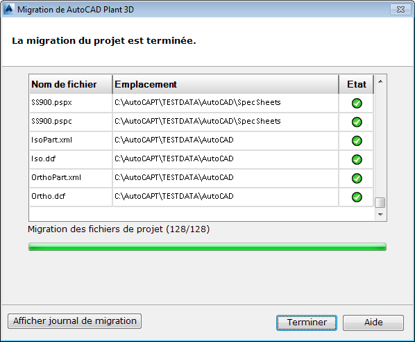

Affiche les fichiers migrés et la progression de la migration.
La migration peut prendre du temps, selon la taille du projet et le nombre de dessins associés. Le tableau de progression de la migration rend compte de la réussite ou de l'échec de la migration des fichiers et indique la progression de la migration. Une fois tous les fichiers migrés, le projet s'ouvre dans AutoCAD P&ID 2015.
L'assistant de migration de projet ne migre que les fichiers requis par le projet. Vous pouvez inclure d'autres fichiers lors de la phase de sauvegarde de la migration.
A mesure de la migration des fichiers, le nom, l'emplacement et l'état de chaque fichier apparaissent dans le tableau. La colonne Etat indique si la migration du fichier a réussi
ou échoué
. Si la migration d'un fichier échoue, le processus s'arrête. Vous pouvez quitter le processus ou afficher le journal de migration pour voir quelle est la cause de l'erreur.
Indique la progression de la migration de fichiers en affichant le nombre de fichiers en cours de migration (x) et le nombre total de fichiers (y). L'en-tête est mis à jour de façon dynamique à mesure que chaque fichier est migré.
Cette option devient disponible si la migration d'un fichier échoue ou lorsque la migration est terminée. Le programme enregistre le journal de migration sous la forme d'un fichier texte au même endroit que le fichier project.xml.
