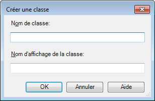

  4. Dans la boîte de dialogue Créer une classe, entrez un nom pour la nouvelle définition de classe.
  5. Cliquez sur OK.
