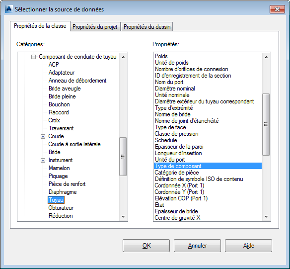

  5. Dans la colonne Acquisition, cliquez dans la zone de saisie, puis cliquez sur le bouton [...]. Cliquez sur Ajouter une règle d'acquisition.
  6. Dans la boîte de dialogue Sélectionner la source de données, dans l'onglet Propriétés de la classe, effectuez les opérations suivantes :
    • Sous Catégories, développez l'arborescence pour rechercher l'élément souhaité.
    • Sous Propriétés, cliquez sur une propriété (p. ex.TypeIsolation). Cliquez sur OK.
