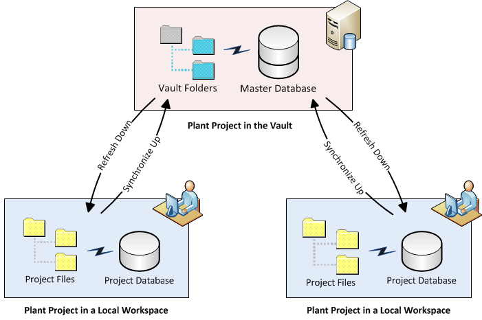

Lorsque vous ouvrez pour la première fois un projet Plant à partir de Vault à l'aide du Gestionnaire de projets, un espace de travail local est créé et les fichiers sont copiés à partir de Vault. Les autres utilisateurs créent un espace de travail local distinct.
La base de données du projet de l'espace de travail local est mise à jour () lorsque vous enregistrez les fichiers dans le dossier de travail. La base de données principale du projet est mise à jour lors de l'archivage des fichiers dans Vault.

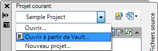

Les fonctionnalités de gestion des fichiers et des projets Vault sont intégrées au Gestionnaire de projets.

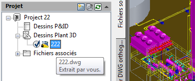

Si un projet Vault est ouvert, le Gestionnaire de projets affiche un type de projet Vault  et l'état d'extraction .

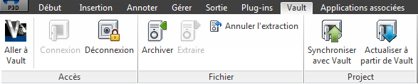

Ruban Vault
Vous pouvez gérer votre session de connexion et les fichiers de vos projets Vault à partir du ruban.
Accédez à l'onglet Vault du ruban pour charger Autodesk Vault Client (Vault Explorer). La session de connexion à Autodesk Vault Client diffère de celle d'AutoCAD Plant 3D.

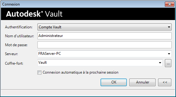

Lorsque vous travaillez sur des projets Vault, AutoCAD Plant 3D affiche une invite de connexion.
Les connexions à Autodesk Vault sont conservées pendant toute la durée de la session de dessin, sauf si vous vous déconnectez par vous-même. Si vous souhaitez accéder à un autre compte Vault, commencez par vous déconnecter.

Si votre administrateur de projet fournit les informations d'identification et l'emplacement d'un serveur Vault, vous pouvez utiliser le Gestionnaire de projets pour ouvrir un projet. Lorsque vous ouvrez un projet Vault pour la première fois, vous devez indiquer l'emplacement de votre dossier de travail. Les fichiers de projet sont ensuite copiés dans votre dossier de travail à partir de Vault.
Les fichiers de projet sont initialement en lecture seule dans le dossier de votre espace de travail. Le Gestionnaire de projets vous invite à extraire les fichiers pendant votre travail. Vous pouvez archiver des fichiers de projet une fois que vous avez terminé vos modifications. Vous pouvez également lancer une synchronisation avec Vault afin de partager votre travail en cours sans archiver les fichiers.
