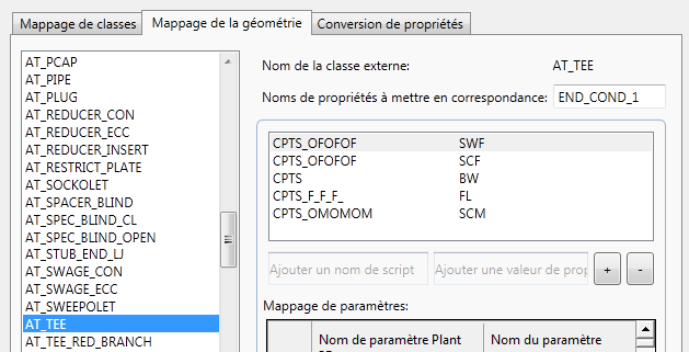

A chaque script sont associées des propriétés qui indiquent comment les extrémités doivent être dessinées. Les propriétés AutoPLANT ou CADWorx sont mappées avec les versions AutoCAD Plant 3D. Souvent, vous souhaiterez affecter des formes différentes à une classe, en fonction du contexte. Par exemple, vous pouvez affecter à la classe AT_TEE (AutoPlant) ou Tee (CADWorx) une forme de té soudé, té emmanché-soudé ou té bridé selon l'emplacement. Vous pouvez spécifier un ou plusieurs noms de propriétés à utiliser comme critère de correspondance pour la forme graphique à utiliser.
Remarque : Les exemples suivants utilisent des données AutoPLANT mais le concept s'applique aussi aux données CADWorx.
Pour AT_TEE, par exemple, vous pouvez spécifier la propriété externe END_COND_1 comme critère de correspondance pour différencier les formes à utiliser. Voici un exemple qui indique d'utiliser CPTS_OFOFOF lorsque la propriété END_CONDITION_1 contient SWF ou SCF, mais CPTS lorsqu'elle contient BW, etc.
A chaque mappage de géométrie correspond aussi un jeu de paramètres, qui peuvent varier en fonction de la forme. L'image suivante montre un té fileté femelle Plant 3D dans l'éditeur de catalogues (onglet diamètre nominal) avec ses paramètres.
Vous pouvez entrer ces paramètres dans la colonne Nom du paramètre de la table de mappage Plant 3D et les mapper avec le nom (ou la valeur) de la propriété AutoPLANT correspondante.
