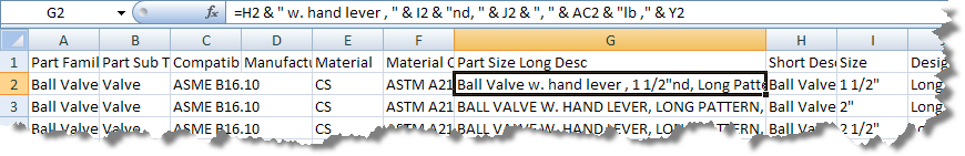

Pour modifier une description de composant de spécification des tuyauteries à l'aide de formules Excel
  1. Ouvrez une feuille de calcul exportée à partir d'une spécification des tuyauteries (par exemple : C:\AutoCAD Plant 3D 2016 Content\\CS300.xlsx).
  2. Cliquez sur l'onglet Données de spécification des tuyauteries pour en faire la feuille active.
  3. Cliquez avec le bouton droit sur l'en-tête de la colonne de description détaillée. Cliquez sur Format de cellule.
  4. Dans la boîte de dialogue Format de cellule, cliquez sur Général.
    Si la cellule est de type Texte, vous ne pouvez pas créer une formule.
  5. Cliquez sur OK.
  6. Cliquez sur la cellule à modifier (par exemple : F2) pour la mettre en surbrillance.
  7. Dans la barre de formule, entrez une formule. Par exemple :
    =G2 & " w. hand lever , " & H2 & "nd, " & I2 & ", " & AB2 & "lb ," & X2
  8. Cliquez avec le bouton droit de la souris sur la cellule. Cliquez sur Copier.
  9. Collez la formule dans d'autres cellules.
  10. Enregistrez la feuille de calcul, puis fermez Excel.
