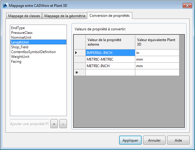

Onglet Conversion de propriétés (boîte de dialogue Mappage entre CADWorx et Plant 3D)
Convertit des valeurs de propriété CADWorx vers des équivalents Plant 3D.

Valeurs de propriété à convertir
Affiche une table constituée de 2 colonnes avec les propriétés CADWorx à gauche et les équivalents Plant 3D à droite.
Valeur de la propriété externe
Affiche la valeur CADWorx de la propriété sélectionnée dans le volet gauche.
Valeur équivalente Plant 3D
Spécifie la valeur équivalente Plant 3D pour la propriété sélectionnée dans la liste de gauche. Dans la boîte de dialogue illustrée, Par exemple, la valeur de propriété CADWorx IMPERIAL INCH est mappée avec (convertie en) po dans le langage de Plant 3D.
