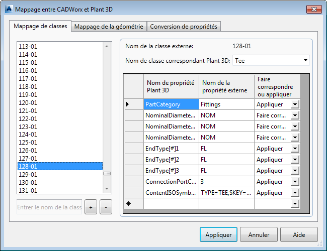

Onglet Mappage de classes (boîte de dialogue Mappage entre CADWorx et Plant 3D)
Effectue un mappage entre des propriétés de classe globales et individuelles CADWorx et leurs équivalents Plant 3D

Effectue un mappage entre des propriétés de classes globales et des classes externes et les classes et propriétés de Plant 3D

Pour changer l'ordre de la liste des classes, cliquez avec le bouton droit de la souris et choisissez Déplacer vers le haut ou Déplacer vers le bas. Vous pouvez également appuyer sur les touches + ou -.
Propriétés de classe globales (cinq premiers éléments de la liste dans le volet de gauche)
Répertorie les propriétés globales applicables à toutes les classes. Une fois que ces propriétés ont été mappées, vous ne devez plus les associer à nouveau pour les classes individuelles.
Noms de classe externes (éléments restants de la liste dans le volet de gauche)
Répertorie les classes CADWorx (représentées par des chiffres) qui peuvent être associées à une classe Plant 3D.
Ajouter le nom de la classe
Ajoute de nouveaux noms de classe AutoPLANT à la liste des noms de classe externes. Entrez du texte dans la zone, puis cliquez sur le bouton + pour ajouter un nom de classe.

Pour réutiliser des mappages, cliquez avec le bouton droit sur une classe existante pour copier les informations de mappage, puis cliquez avec le bouton droit de la souris sur la nouvelle classe pour y coller les informations. Cette action n'a d'incidence que sur cet onglet.
bouton +
Ajoute un nouveau nom de classe CADWorx à la liste de noms de classe externes.
bouton -
Supprime un nom de classe CADWorx de la liste de noms de classe externes.
Nom de classe externe
Affiche le nom de classe CADWorx sélectionné dans la liste de noms de classe dans le volet de gauche.
Nom de classe correspondant Plant 3D
Spécifie la classe Plant 3D qui correspond à la classe CADWorx sélectionnée dans le volet de gauche. Lorsque vous sélectionnez un des mappages globaux, ce champ est en lecture seule.
Nom de propriété Plant 3D
Spécifie les propriétés Plant 3D à mapper avec les propriétés CADWorx pour la classe sélectionnée dans le volet de gauche.
Nom de la propriété externe
Spécifie les propriétés CADWorx pour la classe sélectionnée dans le volet de gauche.
Faire correspondre ou appliquer
Indique si vous souhaitez faire correspondre les propriétés ou appliquer une valeur de propriété spécifique. Par exemple, pour la classe CADWorx 128-01, la propriété Plant 3D NominalDiameter est mise en correspondance avec CADWorx NOM. Mais la propriété Plant 3D PartCategory est réglée pour appliquer la valeur spécifique Fasteners.
