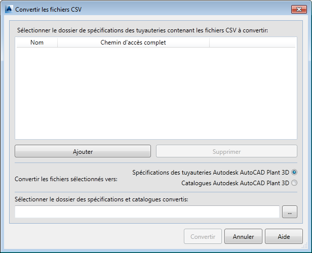

Boîte de dialogue Convertir les fichiers CSV
Convertit une spécification des tuyauteries ou un catalogue externe pour permettre son utilisation dans AutoCAD Plant 3D.
Liste d'options
Sélectionner le dossier de spécifications des tuyauteries contenant les fichiers CSV à convertir
Répertorie les dossiers contenant des fichiers CSV que vous pouvez convertir.
Ajouter
Ajouter un emplacement de dossier à la liste des dossiers contenant des fichiers CSV à convertir.
Supprimer
Supprime des dossiers de la liste des dossiers contenant des fichiers CSV à convertir.
Convertir les fichiers sélectionnés vers
Indiquez si les fichiers CSV doivent être convertis en spécifications ou en catalogues.
Sélectionner le dossier des spécifications et catalogues convertis
Indique le dossier où enregistrer les spécifications et catalogues convertis.
