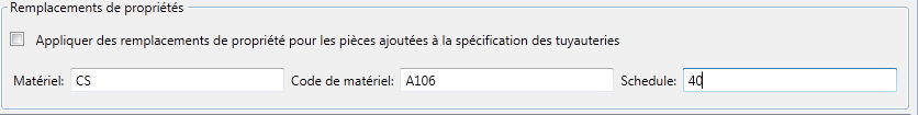

  1. Dans le volet Catalogue, sélectionnez Appliquer des remplacements de propriété pour les pièces ajoutées à la spécification des tuyauteries.
  2. Dans la zone Matériau, entrez un matériau (p. ex. CS).
  3. Dans la zone Code de matériau, entrez un code (p. ex. A106).
  4. Dans la zone Nomenclature, entrez une nomenclature (p. ex. 40).
  5. Spécifiez un intervalle de diamètres nominaux (p. ex. de 2" à 12").
  6. Cliquez sur Ajouter à la spécification des tuyauteries.
