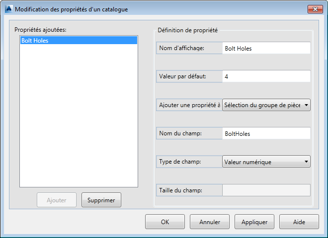

Boîte de dialogue Modification des propriétés d'un catalogue
Ajoute et modifie des définitions de propriétés dans un catalogue.
Liste d'options
Ajoute et fournit des définitions de propriété pour toutes les pièces ou pour un groupe de pièces sélectionné.
Propriétés ajoutées
Répertorie les propriétés (personnalisées) ajoutées.
Nom d'affichage
Définit le nom d'affichage de la propriété.
Valeur par défaut
Définit la valeur par défaut de la propriété.
Ajouter une propriété à
Ajoute la propriété aux pièces sélectionnées ou à toutes les pièces.
Nom du champ
Définit le nom du champ.
Type de champ
Définit le type de propriété. Vous pouvez spécifier un type texte, numérique ou case à cocher (True/False).
Remarque : Si vous spécifiez un type Texte, la Taille du champ est obligatoire. Si vous spécifiez un type Numérique, indiquez une valeur par défaut. Si vous spécifiez une case à cocher, spécifiez la valeur par défaut True ou False.
Taille du champ
Définit la taille d'un champ de type texte. Vous pouvez spécifier une taille comprise entre 1 et 255 caractères.
Ajouter
Ajoute une propriété avec les valeurs spécifiées dans la définition de propriété.
Supprimer
Supprime une propriété de la liste.
