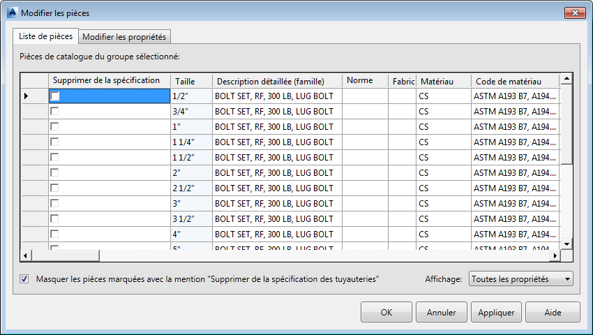

Onglet Liste de pièces (Boîte de dialogue Modifier les pièces)
Modifie des pièces dans une famille de pièces sélectionnée pour les inclure dans une feuille de spécification des tuyauteries.
Liste d'options
Affiche les propriétés et les pièces d'une famille de pièces et configure la priorité d'utilisation des pièces en fonction de leur diamètre nominal.
Supprimer de la spécification des tuyauteries
Supprime un diamètre nominal spécifique de la feuille de spécification des tuyauteries.
Masquer les pièces marquées avec la mention "Supprimer de la spécification des tuyauteries"
Indique si les propriétés en lecture seule doivent être affichées. Lorsque cette option est désactivée, tous les diamètres nominaux sont affichés.
Affichage
Affiche les propriétés de catalogues, les propriétés ajoutées ou les deux (Toutes les propriétés).
