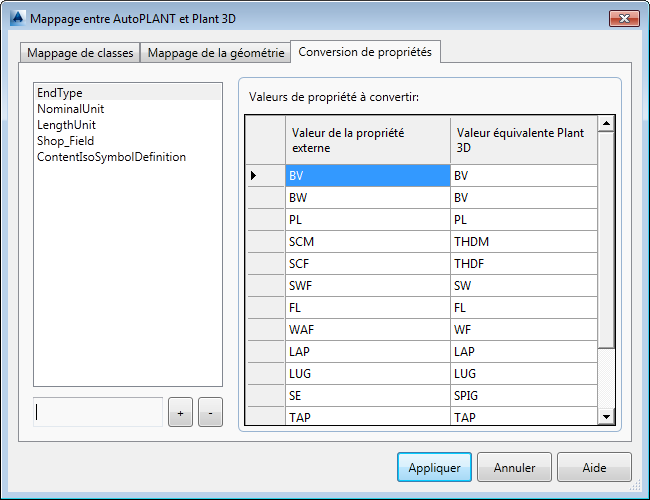

Onglet Conversion de propriétés (boîte de dialogue Mappage entre CSV et Plant 3D)
Convertit les valeurs de propriété CSV en équivalents Plant 3D.
Liste d'options
Convertit les valeurs de propriétés tierces en équivalents Plant 3D. Les conversions ont une incidence sur toutes les classes d'un projet.
Remarque : Les mappages AutoPLANT s'affichent par défaut. Si vous utilisez un programme tiers, supprimez ces mappages et créez-en pour votre programme spécifique.
[Liste du volet de gauche]
Répertorie les propriétés Plant 3D ajoutées qui reçoivent des valeurs de spécifications des tuyauteries tierces et requièrent une conversion.
Ajouter une propriété Plant 3D
Ajoute une nouvelle propriété Plant 3D. Entrez du texte dans la zone, puis cliquez sur le bouton + pour ajouter une propriété.
Remarque :
Pour réutiliser un script existant, cliquez avec le bouton droit sur une propriété existante pour copier les informations de mappage, puis cliquez avec le bouton droit de la souris sur la nouvelle propriété pour y coller les informations. Cette action n'a d'incidence que sur cet onglet.
bouton +
Ajoute une nouvelle propriété Plant 3D à la liste.
bouton -
Supprime la propriété 3D sélectionnée de la liste.
Valeurs de propriété à convertir
Affiche un tableau comportant deux colonnes et qui affiche les propriétés tierces à gauche et leurs équivalents Plant 3D à droite.
Valeur de la propriété externe
Affiche la valeur tierce de la propriété sélectionnée dans la liste de gauche.
Valeur équivalente Plant 3D
Spécifie la valeur équivalente Plant 3D de la propriété sélectionnée dans la liste de gauche. Dans la boîte de dialogue affichée.
