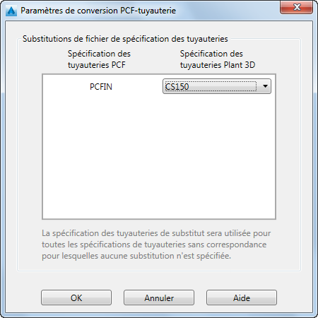

Boîte de dialogue Paramètres de conversion PCF-tuyauterie
Configure le mappage de fichier de spécification des tuyauteries pour les importations PCF.
Spécification des tuyauteries PCF
Valeur PIPING-SPEC spécifiée dans le fichier PCF.
Spécification des tuyauteries Plant 3D
Fichier de spécification des tuyauteries (PCF) du projet à mapper pour la spécification des tuyauteries PCF.
Remarque : La spécification des tuyauteries de substitut est utilisée pour toute spécification des tuyauteries PCF non indiquée ici.
