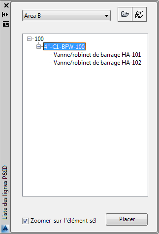

Liste déroulante
Affiche le nom du dessin P&ID courant. Par défaut, il s'agit du dessin ouvert en dernier lieu.
Bouton Placer
Insère la ligne ou le composant sélectionné dans le modèle 3D.
Groupe de fonctions Liste de lignes
Affiche les lignes et équipements intégrés qui peuvent être insérés dans un modèle 3D.
Barre d'outils de la liste de lignes
Fournit des boutons permettant d'ouvrir, ajouter et actualiser l'état des dessins.
  •   Ouvrir. Ouvre le dessin P&ID sélectionné.
  • Actualiser. Met à jour la liste de lignes et les composants de ligne du dessin P&ID sélectionné.
Arborescence
Chaque noeud de l'arborescence du projet représente un segment de ligne dans le dessin P&ID.
Zoomer sur l'élément sélectionné
Lorsque cette option est sélectionnée, vous pouvez cliquer sur un élément dans l'arborescence et l'objet correspondant s'affiche en grand au centre de la zone de dessin.
