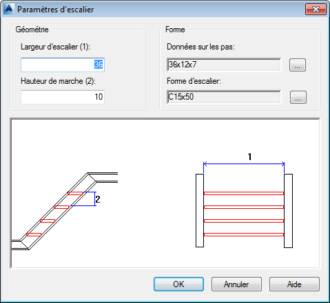

Crée un escalier.
Définit les paramètres de géométrie de l'escalier. Les valeurs numériques indiquées entre parenthèses correspondent à la géométrie étiquetée dans l'image d'aperçu.
Spécifie la largeur de l'escalier.
Modifie la distance maximale entre les girons.
Définit la forme des marches et de l'escalier.
Spécifie les données des pas, telles que la norme de marche, la forme des marches et les cotes définies dans la boîte de dialogue Sélectionner un pas.
Indique les options de forme d'escalier, telles que la norme de matériau, le type et la taille définis dans la boîte de dialogue Sélectionner Forme d'escalier.
