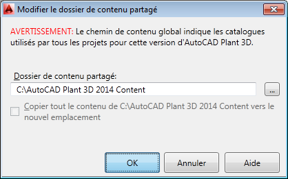

Boîte de dialogue Modifier le dossier de contenu partagé
Définit le dossier des fichiers de catalogue et assure la migration à partir de versions antérieures vers AutoCAD Plant 3D, le cas échéant.
Dossier de contenu partagé
Spécifie le nouveau dossier de catalogue à utiliser.
Copier tout le contenu
Si cette option est sélectionnée, le contenu est migré du dossier courant vers un sous-dossier contenu migré. Cette opération peut prendre un certain temps.
Remarque :
Le dossier de contenu partagé s'applique à l'installation du logiciel AutoCAD Plant 3D.
