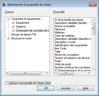

Configure le type de table de nomenclature de matériel et les colonnes.
Affiche la colonne dans la nomenclature de matériel si celle-ci est sélectionnée.
Spécifie le type de tableau à mettre en forme.
Indique un des trois types de gabarits de présentation : Nomenclature de matériel simple, Regroupé avec des titres de catégorie ou Regroupé avec des colonnes indépendantes.
Les colonnes par défaut sont ID, QTE, SIZE, SCH, PRESSURE CLASS, DESCRIPTION et MATERIAL. Vous pouvez réorganiser les colonnes (y compris la colonne des catégories) en les faisant glisser. Vous pouvez cliquer avec le bouton droit pour déplacer des groupes vers le haut et vers le bas. Vous ne pouvez pas supprimer une ligne ou une colonne.
Crée une colonne nommée SCH/CLASS.
