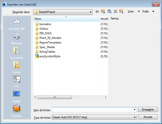

Exporte un dessin P&ID au format de fichier dessin AutoCAD.
Cliquez avec le bouton droit sur le dessin
Exporter vers AutoCAD
Entrée de commande : exporttoautocad
Indique où enregistrer le dessin exporté.
Indique le nom du nouveau fichier dessin.
Spécifie le format de fichier du dessin exporté. Les options sont les suivantes :
Utilisez AutoCAD/AutoCAD LT 2007 ou une version ultérieure pour visualiser ou modifier le dessin exporté.
Utilisez AutoCAD 2010 pour visualiser ou modifier le dessin exporté.
Enregistre les paramètres de nom de fichier, dossier et format de sortie utilisés lors de l'exportation.
