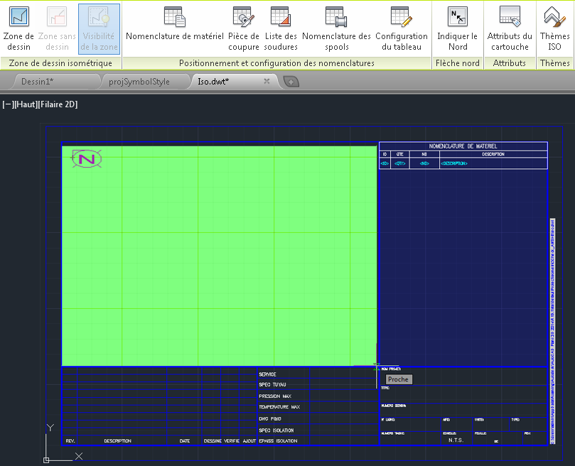

  1. Dans la boîte de dialogue Configuration de projet, développez Paramètres de fichier DWG isométrique. Cliquez sur Cartouche et affichage.
  2. Dans le volet Cartouche et affichage, en regard de Style Iso, sélectionnez un style dans la liste déroulante. Sous Aperçu du cartouche, cliquez sur Configurer le cartouche.
  3. Effectuez l'une des opérations suivantes :

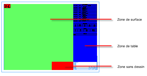

    • Pour ajuster la zone de dessin verte : cliquez une fois dans la zone verte et utilisez les poignées pour la redimensionner. (Vous pouvez aussi cliquer sur Zone de dessin dans le groupe de fonctions Zone de dessin isométrique du ruban, puis dessiner un rectangle.)
    • Pour définir une zone sans dessin : dans le ruban, cliquez sur Zone sans dessin et tracez un rectangle (rouge) chevauchant la zone de dessin verte. Le dessin Iso ne s'étendra pas à cette zone bloquée.
    • Pour voir exactement la zone couverte par le dessin Iso : dans le ruban, cliquez sur Visibilité des zones. Une ligne en pointillé définissant la zone de dessin isométrique s'affiche.
    • Pour placer un tableau (nomenclature de matériel, nomenclature des débits, liste de soudure ou nomenclature des spools) : dans le ruban, groupe de fonctions Positionnement et configuration des nomenclatures, cliquez sur le tableau souhaité, puis tracez sa position dans le dessin, généralement dans la zone de tableaux bleue.
    • Pour placer la flèche nord : dans le ruban, groupe de fonctions Flèche nord, cliquez sur Indiquer le Nord. Choisissez Haut gauche, Haut droite, Bas gauche ou Bas droite.
