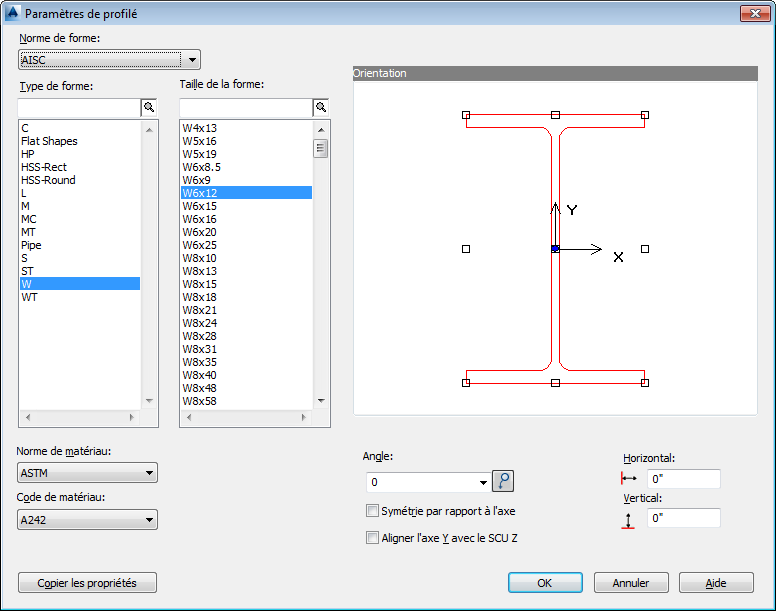

Spécifie les paramètres par défaut pour la création des profilés structurels.
Définit la norme par défaut des profilés.
Définit le type de forme.
Définit la section de la forme.
Définit la norme de matériau par défaut des profilés structurels.
Définit le code de matériau par défaut des profilés structurels.
Définit la valeur de l'angle. Cliquez sur
pour augmenter la valeur actuelle de 90 degrés.
Inverse l'orientation du profilé.
Aligne l'axe des Y et le SCU Z pour définir l'orientation du profilé structurel.
Définit le positionnement horizontal de l'origine à la valeur spécifiée.
Définit le positionnement vertical de l'origine à la valeur spécifiée.
Vous invite à sélectionner un profilé métallique dans la zone de dessin et remplit les champs avec des valeurs identiques à celles du profilé sélectionné.
Affiche un aperçu des options sélectionnées, appliquées à l'objet structurel.
