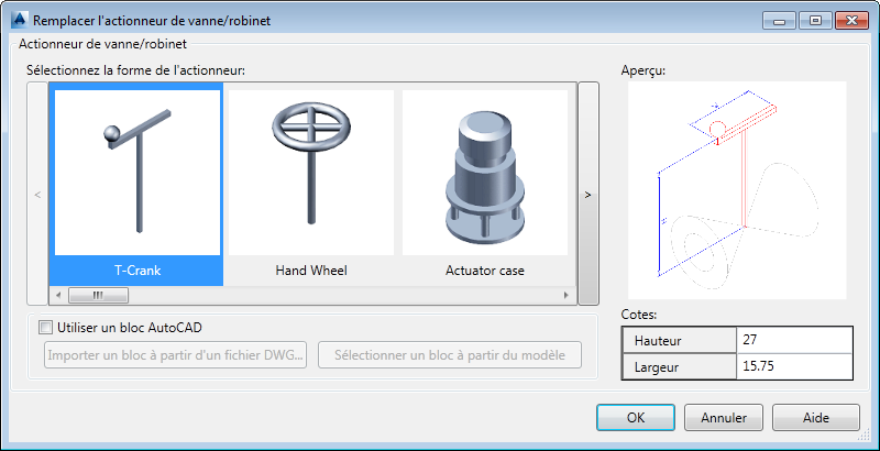

Boîte de dialogue Remplacer l'actionneur de vanne/robinet
Spécifie un actionneur de vanne/robinet.
Méthodes d'accès
 Ruban : Palette des propriétés Propriétés de la pièce Actionneur de vanne/robinetActionneur
Vous pouvez spécifier un autre actionneur après l'insertion du robinet dans le modèle 3D. Il n'est pas nécessaire d'ajouter l'actionneur à une spécification des tuyauteries ou au catalogue.
Sélectionner la forme de l'actionneur
Spécifie la forme paramétrique de l'actionneur.
Cotes
Indique la hauteur et la largeur de l'actionneur.
Remarque : Vous devez indiquer uniquement la hauteur et la largeur pour des actionneurs paramétriques. Les autres cotes (p. ex. celles des volants et manivelles) sont calculées.
Utiliser un bloc AutoCAD
Spécifie un composant basé sur des blocs, si celui-ci est sélectionné.
Importer un bloc à partir d'un fichier DWG
Permet de spécifier un dessin et affiche la boîte de dialogue Sélectionner une définition de bloc.
Vous pouvez importer des blocs à partir d'un dessin à l'aide de la commande plantpartconvert.
Sélectionner un bloc à partir du modèle
Permet de sélectionner une référence de bloc dans le modèle.
