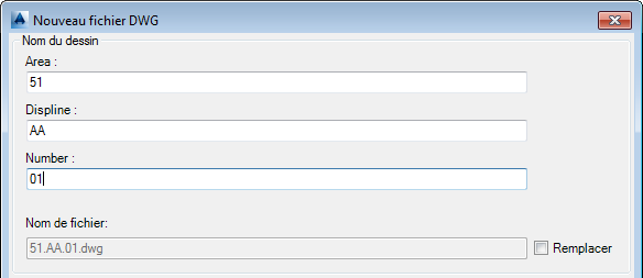

Voici un exemple de format de nom de fichier tel qu'il pourrait apparaître dans la configuration du projet.
Ce format afficherait la boîte de dialogue suivante. En activant la case à cocher Remplacer, un concepteur peut modifier le nom de fichier.
