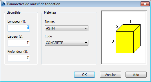

Spécifie les paramètres par défaut pour la création de massif de fondations.
Définit les paramètres de géométrie par défaut des massif de fondations. Les valeurs numériques indiquées entre parenthèses correspondent à la géométrie identifiée dans l'image d'aperçu.
Définit la longueur du massif de fondation.
Définit la largeur du massif de fondation.
Définit la profondeur du massif de fondation.
Indique la norme de matériau et le code de matériau par défaut des massifs de fondation.
Spécifie la norme de matériau du massif de fondation.
Indique le code de matériau du massif de fondation.
