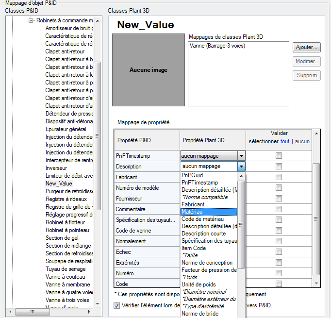

  2. Dans le volet Mappage d'objets P&ID, sous Classes P&ID, développez l'arborescence et cliquez sur le nouvel objet P&ID (p. ex. Nouvelle_Vanne).
  3. Sous Classes Plant 3D, cliquez sur Ajouter.
  4. Dans la boîte de dialogue Sélectionner le mappage de classe Plant 3D, effectuez les opérations suivantes :
    • Sous Classes Plant 3D, développez l'arborescence. Cliquez sur une classe (p. ex. Vanne).
    • Sélectionnez la case à cocher Mapper avec tous les sous-types de cette classe ou, dans la zone Mapper avec un ou plusieurs sous-types de cette classe, sélectionnez ou désélectionnez les cases à cocher, selon le cas.
    • Cliquez sur OK.

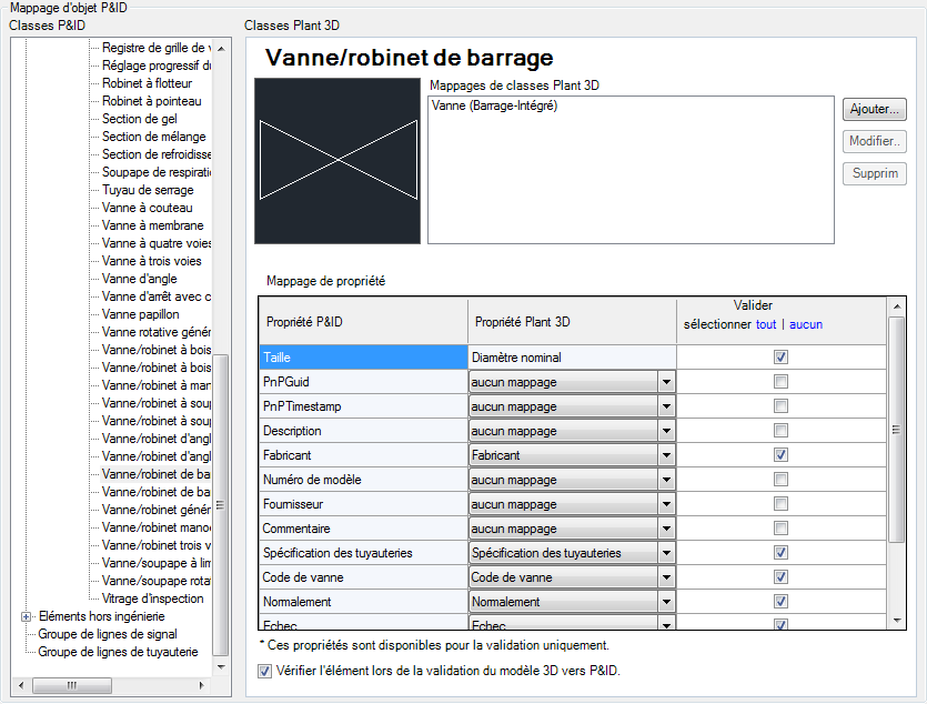

  5. Dans le volet Mappage d'objets P&ID, sous Classes Plant 3D, dans la table Mappage de propriété, effectuez les opérations suivantes :
    • Dans la liste déroulante de la colonne Propriété Plant 3D, cliquez sur les propriétés appropriées à mettre en correspondance avec des propriétés de la colonne Propriété P&ID (p. ex. faites correspondre Fabricant à Fabricant).
    • Pour que la validation vérifie les mappages de propriétés de l'élément mappé, sélectionnez la case à cocher Vérifier l'élément lors de la validation du modèle 3D vers P&ID.
      Pour que la validation ignore les mappages de propriétés de l'élément mappé, désactivez la case à cocher.
    • Cliquez sur OK.
