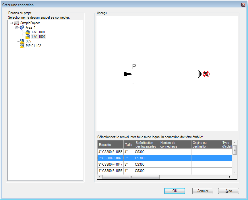

Connecte un renvoi inter-folio (OPC, Off-Page Connector) d'un dessin à un autre renvoi inter-folio d'un second dessin.
Entrée de commande : offpageconnect
Connecter.
Affiche une liste de dessins de projet, dans laquelle vous pouvez sélectionner un dessin contenant un renvoi inter-folio complémentaire. Lorsque vous sélectionnez un dessin, la liste des renvois inter-folio disponibles s'affiche dans le tableau, avec la première ligne sélectionnée et le renvoi inter-folio du segment de ligne affiché dans la zone d'aperçu.
Affiche le renvoi inter-folio sélectionné. Vous pouvez utiliser la souris pour appliquer un panoramique et un zoom comme vous le feriez dans un dessin.
Répertorie les renvois possibles avec les options les plus probables (en fonction de la meilleure correspondance d'étiquette, de numéro de ligne, de service, de taille, etc.) indiquées dans la partie supérieure. Les lignes grises contiennent les renvois inter-folio déjà connectés. Lorsqu'un renvoi inter-folio déjà connecté est sélectionné, le bouton OK n'est pas disponible.
