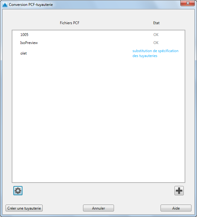

Pour importer un fichier PCF dans le modèle 3D
  1. Dans le ruban, cliquez sur l'onglet Début groupe de fonctions Insertion de pièce Conversion PCF-tuyauterie.
  2. Spécifiez au moins un fichier PCF à importer (par exemple : \Isometric\Live Preview\Sample PCF\SampleIsoPreview.pcf) et cliquez sur Ouvrir. La boîte de dialogue Conversion PCF-tuyauterie s'affiche.
  3. Si spécification des tuyauteries non disponible s'affiche dans la colonne Etat, procédez comme suit :
    • Cliquez sur le bouton Paramètres. La boîte de dialogue Paramètres de conversion PCF-tuyauterie s'affiche.
    • Dans la colonne Spécification des tuyauteries Plant 3D, cliquez sur une spécification des tuyauteries du projet à faire correspondre à la spécification PCF.
    • Répétez cette procédure jusqu'à ce que toutes les spécifications Plant 3D soient affectées.
      Remarque : La spécification des tuyauteries de substitut est utilisée pour toute spécification des tuyauteries PCF non mappée (spécification des tuyauteries non disponible).
    • Cliquez sur OK.
    • Si vous préférez ne pas importer un fichier PCF impossible à mapper avec une spécification des tuyauteries du projet, cliquez sur le bouton Supprimer.
  4. Cliquez sur Créer une tuyauterie.
Par exemple, le fichier PCF utilisé dans l'aperçu en temps réel ajoute des tuyauteries, des raccords et des vannes au modèle.
