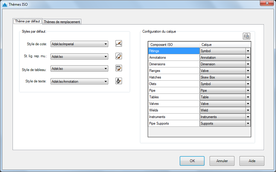

  4. Dans le ruban, groupe de fonction Thèmes, cliquez sur Thèmes Iso.
  5. Dans la boîte de dialogue Thèmes Iso, onglet Défaut, effectuez les opérations suivantes :
    • En regard de Style de cote, sélectionnez un style dans la liste déroulante. Vous pouvez également cliquer sur le bouton Style de cote AutoCAD pour créer des styles, définir le style courant, modifier les styles, etc. Reportez-vous à la rubrique "Gestionnaire des styles de cote" dans l'aide d'AutoCAD.
    • En regard de Style de ligne de repère multiple, sélectionnez un style dans la liste déroulante. Vous pouvez également cliquer sur le bouton Style de ligne de repère multiple d'AutoCAD pour créer des styles, définir le style courant, modifier des styles, etc. Reportez-vous à la rubrique "Gestionnaire des styles de lignes de repère multiples" dans l'aide d'AutoCAD.
    • En regard de Style de tableau, sélectionnez un style dans la liste déroulante. Vous pouvez également cliquer sur le bouton Style de tableau d'AutoCAD pour créer des styles, définir le style courant, modifier des styles, etc. Reportez-vous à la rubrique "Boîte de dialogue Style de tableau" dans l'aide d'AutoCAD.
    • En regard de Style de texte, sélectionnez un style dans la liste déroulante. Vous pouvez également cliquer sur le bouton Style de texte d'AutoCAD pour créer des styles, définir le style courant, modifier des styles, etc. Reportez-vous à la rubrique "Boîte de dialogue Style de texte" dans l'aide d'AutoCAD.
    • Sous Apparence, utilisez les boutons radio pour activer et désactiver les annotations et les cotes. Entrez une valeur dans le champ Echelle des symboles.
    • Sous Configuration du calque, choisissez un calque dans la liste déroulante Calque pour chaque composant Iso. Vous pouvez également cliquer sur le bouton Gestionnaire des propriétés des calques d'AutoCAD pour créer un nouveau calque qui devient alors disponible dans les listes déroulantes. Reportez-vous à la rubrique "Modification des paramètres et des propriétés des calques" dans l'aide d'AutoCAD. Cliquez sur OK.
