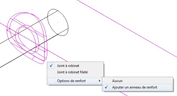

Lorsque vous créez une branche, vous pouvez spécifier une insertion. Une fois l'insertion créée, vous pouvez ajouter un anneau de renfort.
