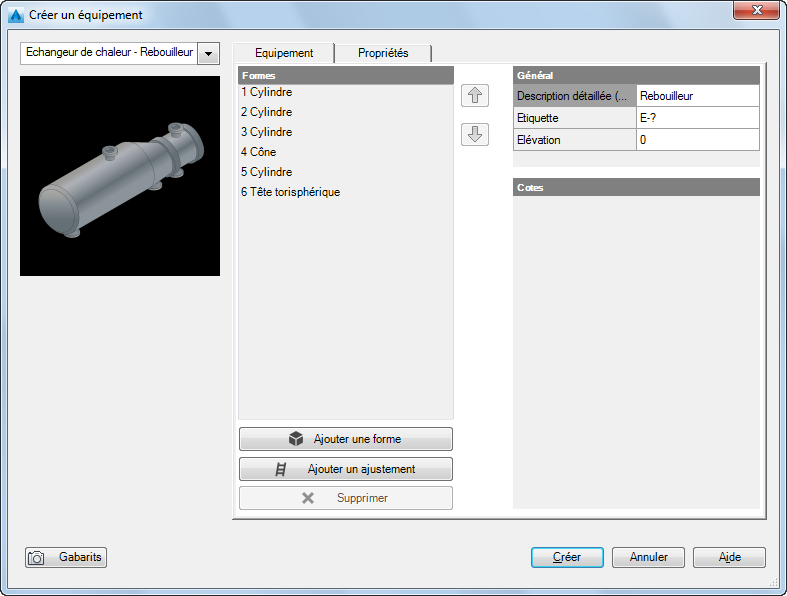

Onglet Equipement (boîte de dialogue Créer un équipement)
Spécifie les cotes, les étiquettes et d'autres propriétés des nouveaux modèles d'équipement.
Liste déroulante
Affiche le type de l'équipement courant et une liste des autres types d'équipement que vous pouvez sélectionner lorsque vous créez un équipement. Le menu déroulant vous permet de sélectionner un nouvel équipement ou d'en créer à partir d'un motif d'équipement existant.
Aperçu
Affiche un aperçu de l'équipement. Si vous sélectionnez un équipement ayant un motif d'équipement existant, les cotes sont illustrées dans l'image d'aperçu.
Formes
Pour certains types d'équipements, affiche la liste des formes que vous pouvez empiler pour créer un équipement. Vous pouvez également ajouter des formes pour créer un équipement personnalisé.
Général
Indique les données d'étiquette, la description des pièces et l'élévation d'un équipement. Cliquez à droite de chaque élément général pour le modifier.
Cotes
Répertorie les données de cote de chaque pièce d'un équipement. Cliquez à droite de chaque type de cote pour le modifier. L'image d'aperçu à gauche fournit des conseils pour chaque type de cote.
Mode d'acquisition
Définit les cotes qui sont susceptibles d'être partagées par des formes sur la même valeur. Par exemple, si vous spécifiez un nouveau diamètre, d'autres formes vont acquérir la nouvelle valeur. Les cotes courantes telles que le diamètre de cube utilisent le mode d'acquisition qui vous permet de mettre à jour le diamètre une fois et de faire en sorte que le reste de la cuve soit mis à jour en conséquence.
Ajouter des formes
Ajoute des pièces d'équipement à la section Formes de cette boîte de dialogue.
Ajouter un ajustement
Ajoute un ajustement tel qu'une plate-forme, une jupe ou une bride de corps à la forme.
Supprimer
Supprime des pièces d'équipement dans la section Formes de cette boîte de dialogue.
Flèches vers le haut et vers le bas
Trie les pièces d'équipement dans la section Formes de cette boîte de dialogue. Utilisez les flèches vers le haut et vers le bas à droite de Formes pour modifier l'ordre d'empilement d'un équipement.
Gabarits
Charge un gabarit d'équipement existant, trouve des équipements existants et crée un gabarit à partir de l'équipement sélectionné.
