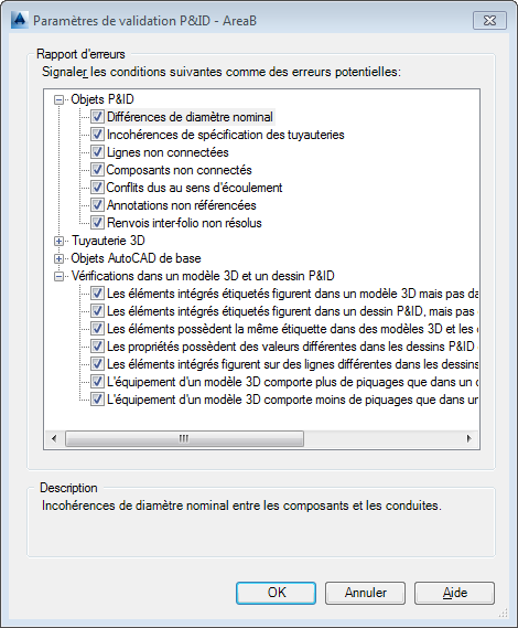

Configuration de la validation (pour l'espace de travail P&ID)
Menu contextuel : Gestionnaire de projets
Cliquez avec le bouton droit sur le noeud du projet
Paramètres de validation
Entrée de commande : validateconfig
Rapport d'erreurs
Détermine les types d'erreurs signalés par la validation.
- Objets P&ID
Indique quels types d'erreurs d'objets P&ID sont signalés. Les options suivantes sont disponibles :
- Différences de diamètre nominal Identifie les incohérences de diamètre nominal dans les composants et les lignes.
- Incohérences de spécification. Identifie les incohérences dans les spécifications des composants et des lignes.
- Lignes non connectées. Identifie les lignes qui ne sont pas connectées à des composants ou n'ont pas de symbole de terminaison.
- Composants non connectés. Identifie les composants qui ne sont pas connectés à une ligne au niveau de tous les points d'attache. Si un composant n'a pas de point d'attache, au moins une ligne doit y être connectée.
- Conflits dus au sens d'écoulement. Identifie les erreurs de sens d'écoulement des matériaux dans les lignes.
- Annotations non référencées. Identifie les annotations qui ont été déplacées au-delà de la tolérance des composants associés.
- Renvois inter-folio non résolus. Identifie les renvois inter-folio qui ne continuent pas sur un autre dessin du même projet.

- Vérifications dans un modèle 3D et un dessin P&ID
- Indique quels types d'incohérences entre le modèle 3D et le dessin P&ID sont signalés. Les options suivantes sont disponibles :
- Les éléments intégrés étiquetés figurent dans un modèle 3D mais pas dans un dessin P&ID. Identifie les objets Plant 3D présents dans le modèle, mais pas dans le dessin P&ID.
- Les éléments intégrés étiquetés figurent dans un dessin P&ID, mais pas dans un modèle 3D. Identifie les objets Plant 3D présents dans le dessin P&ID, mais pas dans le modèle 3D.
- Les éléments possèdent la même étiquette dans des modèles 3D et les dessins P&ID, mais leurs types ne correspondent pas. Identifie les éléments qui ont des étiquettes identiques, mais sont de types différents.
- Les propriétés possèdent des valeurs différentes dans les dessins P&ID et les modèles 3D. Identifie les éléments qui ont des valeurs de propriété différentes. Par exemple, un tuyau est de 6" dans le dessin P&ID et de 4" dans le modèle 3D.
- Les éléments intégrés figurent sur des lignes différentes dans les dessins P&ID et les modèles 3D.Identifie les composants intégrés qui correspondent mais sont sur des lignes différentes dans les dessins P&ID et les modèles 3D. Par exemple, une vanne/un robinet de barrage sur l-100 dans le dessin P&ID et l-200 dans le modèle 3D.
- L'équipement d'un modèle 3D comporte plus de piquages que dans un dessin P&ID. Identifie les piquages présents dans le modèle 3D, mais qui n'existent pas dans le dessin P&ID.
- L'équipement d'un modèle 3D comporte moins de piquages que dans un dessin P&ID. Identifie les piquages présents dans le dessin P&ID, mais qui n'existent pas dans le modèle 3D.
Description
Fournit des informations sur la condition d'erreur sélectionnée.
