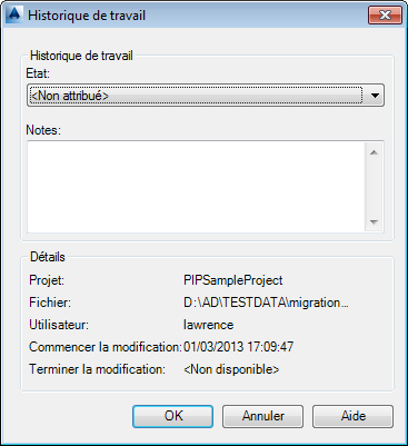

Si votre administrateur active l'option Historique de travail, la boîte de dialogue Historique de travail s'affiche lorsque vous ouvrez un dessin dans le Gestionnaire de projets ou que vous fermez le dessin.
Vous êtes invité à fournir des informations sur le fichier dessin auxquelles vous ou un autre concepteur pourrez vous référer ultérieurement (comme les informations de révision, l'état de vérification, etc.).
