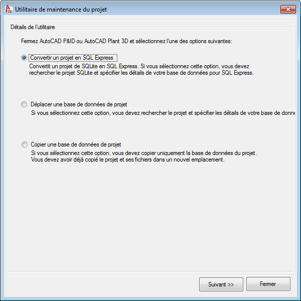

Convertit, copie ou déplace un projet vers SQL Server.
Entrée de commande : PnPProjectMaintenance.exe dans le dossier du programmeVous pouvez convertir un projet de la base de données par défaut (SQLite) vers SQL Server. Il est également possible de copier ou de déplacer une base de données SQL Server vers un autre nom de base de données ou un autre serveur.
Une sauvegarde des fichiers SQLite (*.dcf.bak) est créée dans le répertoire du projet. Vous pouvez renommer les fichiers en supprimant le suffixe .bak pour rétablir le format par défaut (SQLite). Cette opération doit être effectuée avant d'effectuer toute modification dans les dessins du projet.
