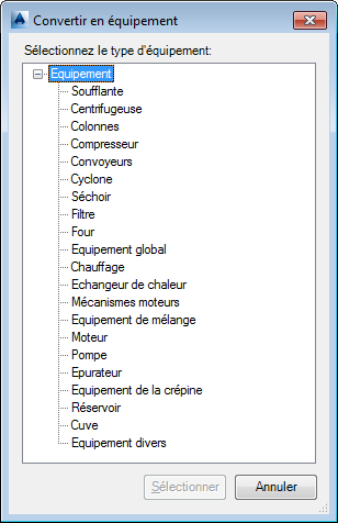

Boîte de dialogue Convertir en équipement
Convertit des modèles 3D en équipements AutoCAD Plant 3D.
Sélectionner un type d'équipement
Affiche la liste des types d'équipements. Cliquez sur le type d'équipement vers lequel vous souhaitez convertir l'objet AutoCAD.
