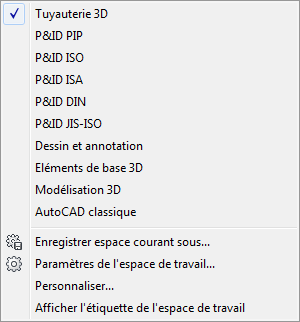

Lorsque vous utilisez un espace de travail, seuls sont affichés les menus, barres d'outils, palettes et rubans en rapport avec une tâche.
Si, par exemple, vous créez un dessin P&ID et sélectionnez la norme PIP, la palette d'outils contiendra les symboles basés sur cette norme.
Si vous créez un modèle 3D et sélectionnez l'espace de travail Tuyauterie 3D, le ruban et les outils dont vous avez besoin pour cette tâche seront affichés.
Les espaces de travail AutoCAD sont Dessin et annotation 2D, Modélisation 3D et AutoCAD classique.
Vous pouvez passer facilement d'un espace de travail à un autre pour accéder à des outils et commandes qui ne sont pas disponibles dans l'espace de travail courant.
L'ouverture d'un projet existant répondant à une norme affiche l'espace de travail de cette norme s'il est différent de l'espace de travail courant. De même, la création d'un projet fait basculer l'espace de travail vers la norme spécifiée dans les paramètres du projet si cette norme diffère de l'espace de travail courant.
