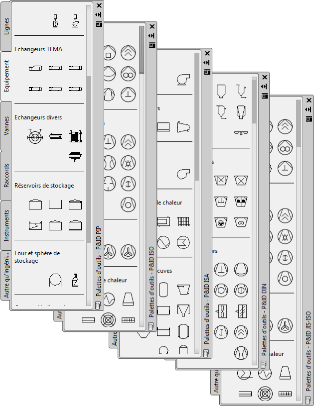

Les palettes d'outils affichent des symboles de composants et de lignes standard et personnalisés pour créer vos dessins.
La norme que vous sélectionnez lors de la création d'un projet détermine la palette d'outils affichée au démarrage du programme. Par exemple, si vous créez un projet avec la norme ISA, la palette d'outils affichée initialement est la palette ISA P&ID.
Vous pouvez changer de palette d'outils en cliquant avec le bouton droit sur la barre de titre de la palette et en sélectionnant une autre palette d'outils. Cependant, tous les symboles P&ID disponibles dans une norme ne sont pas identiques dans les autres normes.
Par exemple, vous avez créé un projet avec la norme PIP et avez commencé à ajouter des lignes et des composants à partir de la palette d'outils PIP P&ID. Si vous activez ensuite la palette d'outils ISA P&ID et tentez d'ajouter une vanne à 4 voies, un message dans la barre d'état vous avertira que le symbole de vanne 4 voies ISA est introuvable dans la palette courante. Pour ajouter une vanne à 4 voies, réactivez la palette d'outils PIP P&ID et sélectionnez la vanne à 4 voies dans ce jeu de symboles.
Si vous travaillez dans un projet avec la norme ISA, vous pouvez ajouter des lignes et les composants de la norme PIP. De même, si vous travaillez dans un projet avec la norme DIN, vous pouvez ajouter des lignes et des composants de la norme ISO. Dans les deux cas, un message d'avertissement peut s'afficher pour des lignes ou des composants spécifiques, mais vous pouvez utiliser la plupart des symboles sans restriction.
Vous pouvez également créer votre propre palette d'outils en cliquant avec le bouton droit sur la barre de titre de la palette, puis en cliquant sur Nouvelle palette. Vous pouvez ensuite ajouter des outils à la palette. Pour plus d'informations sur la création d'une palette d'outils, reportez-vous à la rubrique "Personnalisation des palettes d'outils" dans l'aide d'AutoCAD.
