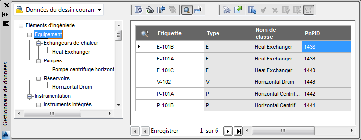

Gestionnaire de données
Affiche des données que vous pouvez visualiser, modifier, exporter et importer.
Trouver
 Ruban : Cliquez sur l'onglet Début groupe de fonctions Projet Gestionnaire de données
 Menu contextuel : Gestionnaire de projets icône déroulante Rapports Gestionnaire de données ou Rapports.
 Entrée de commande :  datamanager
Une arborescence dans le volet gauche du Gestionnaire de données affiche les vues d'objets, les vues personnalisées ou les rapports. La vue de données dans le volet de droite affiche les propriétés pour la vue ou le rapport sélectionné(e).

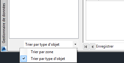

Lorsque vous affichez un dessin Plant 3D, une liste déroulante présente les options suivantes :
Vous pouvez modifier la façon dont l'arborescence est organisée en sélectionnant le type de zone ou d'objet.

Barre d'outils du Gestionnaire de données
Contient des boutons permettant d'exporter et d'importer des données, d'accepter et de refuser les modifications en attente, de filtrer ou de zoomer, etc.
  • Liste déroulante Définit la vue du Gestionnaire de données. Vous pouvez choisir les données du dessin, les données du projet ou les rapports du projet. Vous pouvez également sélectionner une vue personnalisée, le cas échéant.
