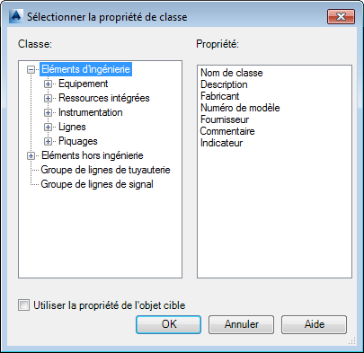

Boîte de dialogue Sélectionner la propriété de classe
Définit la catégorie et la propriété utilisées pour définir le format d'étiquette
Classe
Affiche la liste des classes disponibles pour le format d'étiquette.
Propriété
Affiche la liste des propriétés en fonction de la classe sélectionnée.
Utiliser la propriété de l'objet cible
Hérite des propriétés de la classe choisie comme départ.
Remarque :
Cette option n'est pas disponible lors de l'ajout d'attributs utilisateur à la nomenclature de matériel dans un cartouche isométrique.
