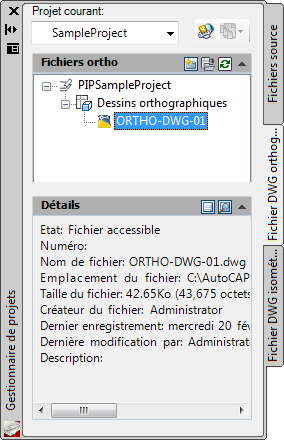

  1. Dans le Gestionnaire de projets, cliquez sur l'onglet Fichier DWG orthographique.
  2. Dans l'arborescence Orthos, développez le projet et le dossier Dessins orthographiques.
  3. Cliquez deux fois pour ouvrir un dessin orthographique.

  2. Dans le Gestionnaire de projets, cliquez sur l'onglet Fichier DWG orthographique.
  3. Dans l'arborescence Orthos, développez le projet et le dossier Dessins orthographiques.
  4. Cliquez deux fois pour ouvrir le dessin orthographique basé sur le modèle que vous avez modifié.
  3. Cliquez deux fois sur un dessin orthographique pour l'ouvrir.
