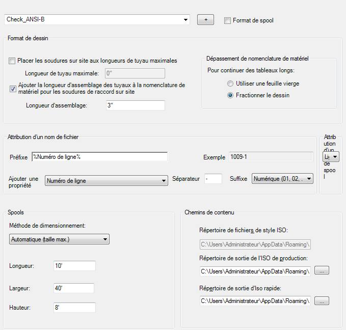

Pour modifier un style isométrique
  1. Dans l'arborescence Configuration de projet, développez Paramètres de fichier DWG isométrique. Cliquez sur Configuration de style Iso.
  2. Sélectionnez le style à modifier dans la liste déroulante Style ISO.
  3. Dans l'arborescence Configuration du projet, sous Paramètres de fichier DWG isométrique, cliquez sur un noeud qui contient la valeur à modifier. Par exemple, dans le noeud Annotations, vous pouvez spécifier la hauteur du texte.
  4. Vous pouvez modifier d'autres styles : sélectionnez-en un dans la liste déroulante Style ISO.
