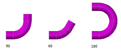

Permet de créer des coudes de tuyau lors du routage ou de la conversion d'un tuyau.
Vous pouvez créer des coudes et des retours d'un rayon quelconque. Vous pouvez définir l'angle maximum du coude à créer pendant le routage. Un plantmaxbendangle défini sur 180 permet de créer un double coude.

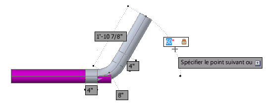

Les coudes prennent en charge la saisie dynamique pendant le routage.
