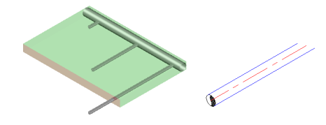

Permet de naviguer entre les modes de symbole de tuyau ouvert dans les dessins orthographiques : aucun symbole de canalisation coupée n'est affiché, seuls les symboles sur les canalisations ou les composants coupés par l'OrthoCube sont affichés (valeur par défaut), les symboles sur les canalisations ouvertes et les canalisations ou les composants coupés par l'OrthoCube sont affichés.
Méthodes d'accès
Ruban : Onglet Editeur ortho
Groupe de fonctions Aspect de la sortie
Symboles can. coupée
Entrée de commande :
plantorthoshowopenpipesymbol
Liste des invites
Entrez une nouvelle valeur pour PLANTORTHOSHOWOPENPIPESYMBOL <1>:
- 0 = n'affiche aucun symbole sur les canalisations coupées par l'OrthoCube.
- 1 = affiche des symboles sur les canalisations ou les composants coupés par l'OrthoCube (valeur par défaut).
- 2 = affiche des symboles sur les canalisations avec extrémité ouverte, ainsi que sur les canalisations ou les composants coupés par l'OrthoCube.
