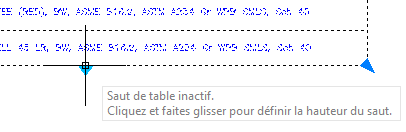

Pour fractionner (scinder) une table de nomenclature de matériel ortho
Les nomenclatures de matériel ortho ne se scindent pas automatiquement en tables ou dessins supplémentaires.
  1. Dans la zone de dessin ortho, sélectionnez le bord extérieur de la table de nomenclature de matériel ortho. Les poignées de la table s'affichent.
  2. Cliquez sur la poignée de fractionnement située en bas de la table de nomenclature de matériel ortho.
  3. Spécifiez l'emplacement de fractionnement (par exemple, le haut de l'en-tête de groupe). La table est fractionnée.
