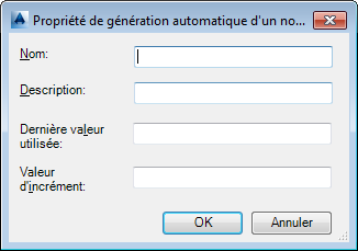

Boîte de dialogue Propriété de génération automatique d'un nouveau projet (boîte de dialogue Sélectionner la propriété de génération automatique du projet)
Crée une propriété basée sur un projet pour générer automatiquement une valeur.
Nom
Nom utilisé pour faire référence à la propriété. Ce nom ne peut pas contenir d'espaces. Utilisez un trait de soulignement pour séparer les mots.
Description
Description de l'usage de la propriété.
Dernière valeur utilisée
Valeur précédente utilisée par la propriété.
Valeur d'incrément
Valeur d'incrément que doit utiliser la propriété pour créer la valeur suivante.
