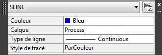

Les propriétés rapides permettent d'accéder aux propriétés couramment utilisées pour un objet ou un ensemble d'objets. Les propriétés rapides sont activées par défaut. Lorsque vous sélectionnez un objet, vous pouvez afficher et modifier la liste des propriétés de l'objet sélectionné.
Pour plus d'informations sur l'utilisation et la désactivation des propriétés rapides, reportez-vous à la rubrique Utiliser les propriétés des objets dans l'aide d'AutoCAD.
Vous pouvez facilement personnaliser les propriétés rapides des objets dans l'interface utilisateur personnalisée (CUI). Pour personnaliser l'affichage des propriétés rapides, reportez-vous à la rubrique A propos de la personnalisation de l'interface utilisateur dans l'aide d'AutoCAD.
